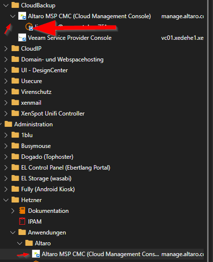

Außerdem haben wir gerade noch einen anderen Bug entdeckt. 😅
Wenn ein verknüpfter Eintrag, eine Unterverbindung hat, wir sie nur bei einem der beiden Einträge angezeigt und funktioniert auch nur bei einem.
Es wird allerdings angezeigt, dass auch die Unterverbindung verknüpft ist.
Auch wenn man die Verknüpfung neu anlegt, besteht das Problem weiterhin.
LG
Hallo Selina,
vielen Dank für die Rückmeldung und für den Screenshot. Schön, dass das Verschieben innerhalb eines Vaults und die Übertragung der Einträge in einen anderen Vault inzwischen funktionieren.
Für die beiden verbleibenden Punkte möchte ich das Verhalten bei uns nachstellen. Dafür brauche ich ein paar Angaben:

4. Unterverbindung bei verknüpften Einträgen
- Welcher der beiden Einträge ist das Original und welcher die Verknüpfung (in Ihrem Screenshot: Altaro MSP CMC unter CloudBackup und unter Hetzner > Anwendungen > Altaro)?
- Liegen beide im selben Vault?
- Seit wann tritt das auf, und war es vorher schon so, oder kam es erst durch das Verschieben?
- Ein kurzes Video, das die Unterverbindung an beiden Einträgen zeigt, wäre sehr hilfreich.

Hallo Alexis,
1. Client: Version 2026.3.10 und der Server Version 2026.3.7
2.
- Ausgewälht beim Übertragen habe ich beides. Bzw. den Überordner, in dem sowohl normale als auch verknüpfte Einträge enthalten sind.
- da ich den gesamtem Überordner ausgewählt hatte, alle.
- Ja, der Prompt kommt und wir haben keep all shortcuts gewählt
- Fehler ist im Kern: Bei der Übertragung von xy nach yz ist ein Fehler aufgetreten. (Screenshot habe ich gerade keinen, kann aber das nächste Mal, wenn aus auftritt nachgeschickt werden)
3.
- Die Ordner sind leer.
- Ja
- Ja
4.
- Der obere (also der, bei dem man den 2FA Eintrag sieht) ist das Original
- Ja
- Das Problem besteht seit dem Update auf die neueste Version
- Video schicke ich dir direkt zu
LG Selina
Hallo Selina,
vielen Dank für Ihr Video, es hat uns sehr geholfen. Wir konnten das Verhalten bei uns nachstellen und dabei zwei Probleme bestätigen.
1. "Verknüpfungen beibehalten" bricht den Vorgang ohne Meldung ab
Wenn Sie einen Eintrag, der in mehreren Ordnern liegt, auf einen anderen Eintrag ziehen, erscheint die Abfrage mit "Fortfahren und Verknüpfungen verlieren" und "Verknüpfungen beibehalten". Wählen Sie "Verknüpfungen beibehalten", wird der Eintrag nicht untergeordnet und es erscheint keine Meldung. Deshalb hatten Sie den Eindruck, dass einfach nichts passiert. Eine Unterverbindung kann nur in den Ordnern ihres übergeordneten Eintrags liegen, beides zugleich ist also nicht möglich.
2. Der Eintrag erscheint nach dem Herausnehmen wieder in beiden Ordnern
Liegt auch der übergeordnete Eintrag in zwei Ordnern, übernimmt die Unterverbindung beide Ordner. Ziehen Sie sie danach wieder auf einen Ordner, erscheint sie erneut in beiden Ordnern, obwohl Sie zuvor "Fortfahren und Verknüpfungen verlieren" gewählt hatten. Genau das zeigt Ihr Video am Ende.
Das haben wir dabei festgestellt:
- Wählen Sie bei der Abfrage "Fortfahren und Verknüpfungen verlieren", dann wird der Eintrag untergeordnet.
- Liegt der übergeordnete Eintrag nur in einem Ordner, tritt das zweite Problem bei unseren Tests nicht auf.
Beide Punkte geben wir an unser Entwicklungsteam weiter. Sobald wir neue Informationen haben, melden wir uns bei Ihnen.
Mit freundlichen Grüßen

Hi @Erica Poirier,
ich konnte es soeben testen und es funktioniert wieder alles wie gewohnt.
Vielen Dank!
Das einzige was jetzt immer noch nicht funktioniert, ist dass nach dem Verschieben in einen anderen Vault die Oberordner der verknüpften Einträge im ursprüngliche Vault zurückbleiben.
Wenn du möchtest, kann ich dir hier gerne ein Video zukommen lassen.
Liebe Grüße Selina

Hallo Selina,
vielen Dank für das Video, das hat uns sehr geholfen.
Wir konnten das Verhalten in unserer Testumgebung mit den aktuellen Versionen (RDM 2026.3.17.0 und DVLS 2026.3.13.0) nachstellen. Beim Verschieben in einen anderen Tresor bleiben die Ordner leer im Quelltresor zurück, die Einträge mit Unterverbindungen enthalten, und ebenso deren übergeordnete Ordner. Ordner ohne Unterverbindungen werden korrekt entfernt. Ihre Einträge selbst sind vollständig im Zieltresor angekommen, es geht also nichts verloren.
Wir haben das Problem an unser Entwicklungsteam gemeldet. In der Zwischenzeit können Sie die leeren Ordner im Tresor "_Wartungskunden" einfach manuell löschen, da sie keine Einträge mehr enthalten.
Sobald wir Neuigkeiten dazu haben, melden wir uns bei Ihnen.
