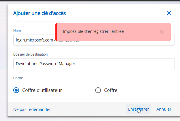

voici le message d'erreur que j'obtiens:
Je vois ensuite dans Devolutions que l'entré à bien ete créé, mais sur le site web ca ne detecte pas la configuration du passkey.

Bonjour Andre,
Merci pour les détails et la capture d’écran, et merci à Benjamin d’avoir partagé sa solution.
Pourriez-vous essayer la configuration qu’il a proposée dans Microsoft Entra ID et nous faire part des résultats?
