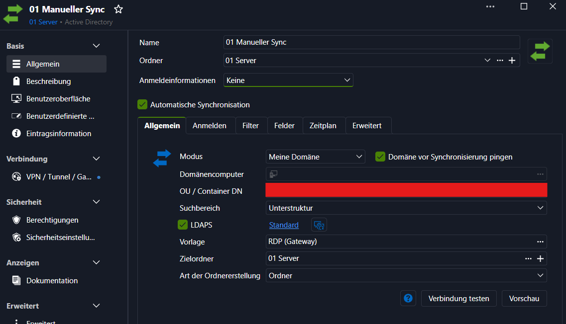

ich habe folgende AD Sync erstellt:

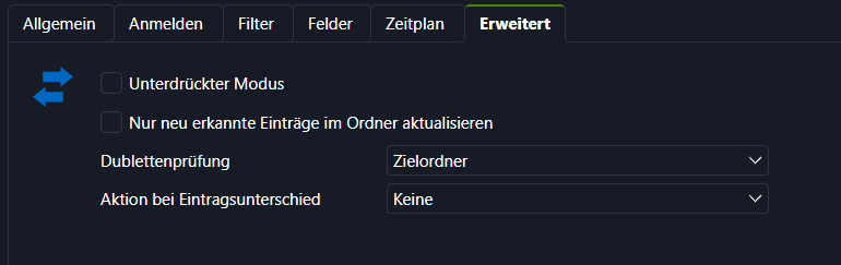

Unterdrückter Modus deaktiviert:
Wenn ich den Sync nun mit einem Doppelklick auf den Sync Eintrag starte, passiert nichts.
Kein Fehler, kein Frotzschrittbalken o.ä.
Wie kann ich sehen, was dort im Hintergrund passieren, um die Situation zu analysieren?

Wenn ein Synchronizer per Doppelklick scheinbar nichts tut, wird die Synchronisierung in den meisten Fällen bereits vor dem Start abgebrochen, ohne dass eine Meldung erscheint. In Ihrer Konfiguration ist dafür besonders die Option „Domäne vor Synchronisierung pingen“ in Kombination mit dem Modus „Meine Domäne“ interessant. Schlägt der Ping an den Domänencontroller fehl (zum Beispiel weil der PC gerade nicht im Firmennetz oder per VPN verbunden ist, oder weil ICMP blockiert wird), bricht RDM die Synchronisierung ab und schreibt nur einen Eintrag ins Protokoll, ohne Fehlerdialog und ohne Fortschrittsanzeige. Ob das bei Ihnen der Fall ist, können wir so prüfen:
1. Klicken Sie im Synchronizer-Eintrag auf dem Reiter „Allgemein“ auf „Verbindung testen“ und anschließend auf „Vorschau“. Falls etwas mit der Domäne, den Anmeldeinformationen oder dem OU-Pfad nicht stimmt, sollte hier eine konkrete Fehlermeldung erscheinen.
2. Deaktivieren Sie testweise „Domäne vor Synchronisierung pingen“, speichern Sie den Eintrag und starten Sie die Synchronisierung erneut. Wenn sie jetzt läuft und die Einträge im Zielordner „01 Server“ erscheinen, war der Ping die Ursache.
3. Starten Sie die Synchronisierung alternativ per Rechtsklick auf den Eintrag mit dem Befehl „Synchronize“ (bzw. über „Open session“ im Menüband). So sehen wir, ob nur der Doppelklick betroffen ist.
4. Um zu sehen, was im Hintergrund passiert, öffnen Sie nach einem Doppelklick das Anwendungsprotokoll (Help > Troubleshooting > Application logs). Dort sollten Einträge zum Synchronizer stehen, falls der Lauf gestartet wurde.
Bitte geben Sie mir kurz Rückmeldung, was bei den Schritten 1 bis 3 passiert und ob der PC zum Zeitpunkt des Tests im Domänennetz war. Bitte teilen Sie mir außerdem mit, welche Version von Devolutions Server (DVLS) Sie einsetzen. Falls Sie das Anwendungsprotokoll aus Schritt 4 anhängen können, schaue ich es mir gerne an.
> Verbindung erfolgreich; Vorschau: Keine neuen Computer gefunden
> habe ich deaktiviert, dennoch kommt kein Fortschrittsbalken o.ä.
> in allen 3 Fällen kein Fortschrittsbalken
> Logs leer
> PC ist permanent im Firmennetzwerk
DVLS: 2026.3.12.0

2. Prüfen Sie bitte im Synchronizer-Eintrag auf dem Reiter „Erweitert“, ob die Option „Silent mode“ wirklich deaktiviert ist, und bestätigen Sie mir das kurz.
