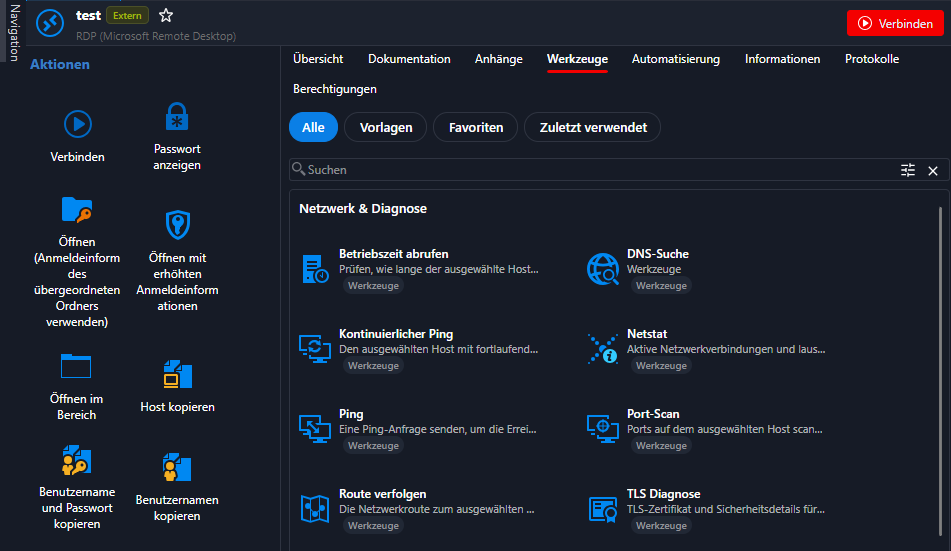

Eine weitere Änderung betrifft die Werkzeuge für einen ausgewählten Host. Bisher war mein gewohnter Ablauf sehr einfach:
Host einmal anklicken → rechts erscheinen die Werkzeuge → gewünschten Befehl auswählen.
Am häufigsten benötige ich dort beispielsweise „Verbinden“, sofern diese Funktion verfügbar ist.
Aktuell muss ich zunächst auf den Tab „Favoriten“ wechseln und anschließend den gewünschten Befehl per Doppelklick ausführen. Dadurch sind aus einem Klick nun mehrere geworden. Gibt es eventuell eine Möglichkeit oder Einstellung, mit der sich das bisherige Verhalten wiederherstellen lässt?
Dies funktioniert auf meiner Seite nach wie vor:

Soweit ich mich erinnere, musste ich bei den Werkzeugen die Buttons bisher keinen Doppelklick machen, damit sie gestartet werden.
Dabei ist mir noch etwas aufgefallen: Im Dashboard werden die Werkzeuge bei mir nur beim ersten Öffnen der Navigation angezeigt. Wenn ich die ausgeblendete Navigation anschließend erneut öffne, ohne den Host zu wechseln, ist die Werkzeugleiste verschwunden. Es wirkt so, als hätte dann kein Host mehr den Fokus.
Hallo,
ahh jetzt verstehe ich - beim Werkzeug / Script selbst ist nun ein Doppelklick nötig um diese zu starten - vorher nur ein einfacher.. Guter Hinweis!
Der Fokus springt zurück auf den Tresor, kann das sein? Falls ja, dann kann ich das ebenfalls reproduzieren.
LG,
Min
Der Focus springt auf die "Nadel" der Navigation, da mit der Leertaste dann das Fenster andocken könnte.

Die Werkzeuge für die ausgewählte Verbindung müssen weiterhin mit einem Doppelklick gestartet werden.

Der Doppelklick zum Starten eines Werkzeugs wirkt an dieser Stelle grundsätzlich schlüssig: Ein einfacher Klick dient zunächst der Auswahl, während der Doppelklick die Aktion ausführt. Dieses Verhalten deckt sich zudem mit dem separaten Dialog „Alle Werkzeuge“, der über das Menüband geöffnet werden kann. Daher würde ich es aktuell eher als nachvollziehbare Bedienlogik und nicht unmittelbar als Fehler einordnen.
