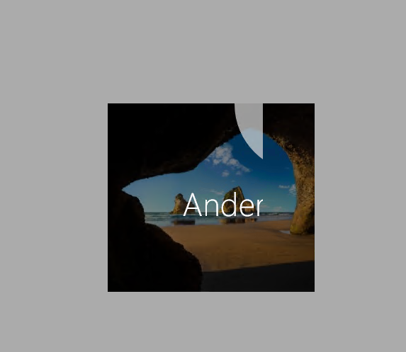

Hallo! Seit dem gestrigen Update gehen die RDM Sitzungen zuerst mit einer sehr kleinen Auflösung auf. Man muss dann es schließen und wieder öffnen.. Gibt es hier eine Lösung? Das Bild sieht dann sehr klein aus, siehe Anhang.

Bei uns auch so ...geht nur im normalen View per Contextmenü noch in normaler Auflösung. Nicht per Doppelklick. Via Favoriten gehts gar nicht mehr korrekt. Das Problem ist im Englischen Forum bereits erfasst.
Gruss, Mike
Ich hab ein Downgrade auf 2026.2.19.0 durchgeführt und die alte DB vorm dem Upgrade zurückgesichert. Da geht noch alles und das soll eine "extended support" version sein laut Downloadbereich.
