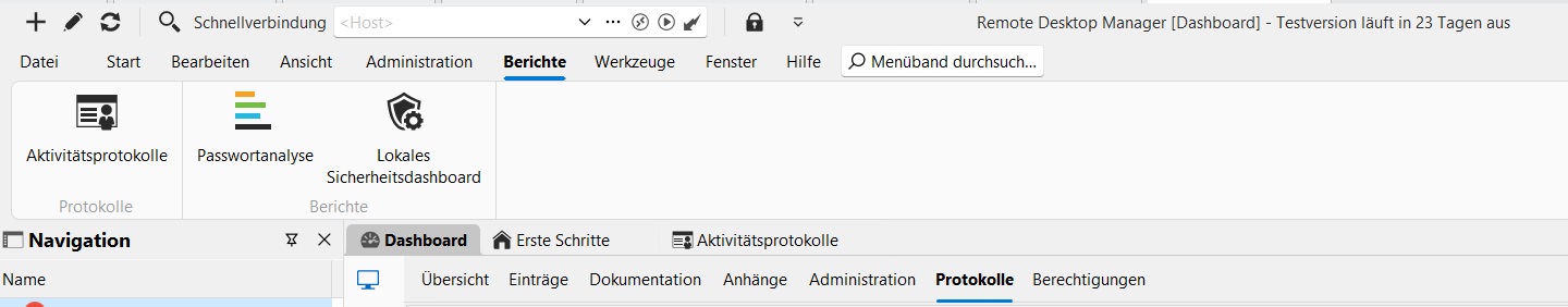

leider fehlt mir bei den Berichten einige Einträge. (siehe Report export - Devolutions Documentation)

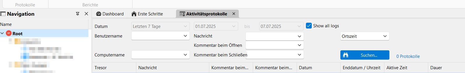

und bei den Aktivitätsprotokollen für Root fehlt mir der Generier Button
Muss ich den selber programmieren? Ich brauch für meine Abrechnungen einen Export, den ich in Excel (Pivot) weiterverarbeiten kann.

Hallo Dean,
die Verfügbarkeit der Berichte richtet sich nach der Datenquelle- die aktuelle Ansicht ist in Verbindung mit einer Hub Datenquelle in Ordnung.
Exportieren kannst du die Berichte indem du in den Protoikollen mittels der Rechten Maustaste => Als XLSX exportieren... auswählst.
LG,
Min
