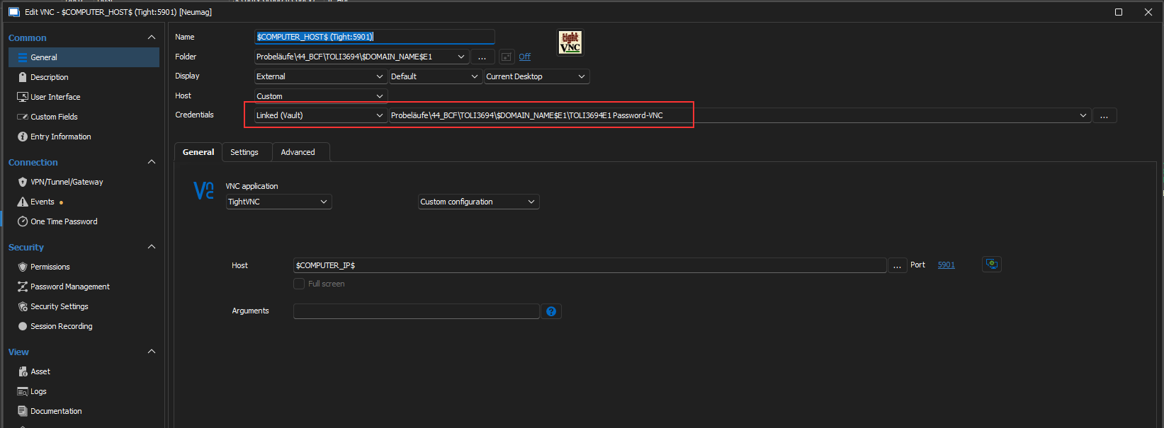

Hallo zusammen,
ist das ein Bug, oder mache etwas falsch.
Wenn ich bei einer Tight VNC Verbindung ein verlinktes Passwort verwende, wird dieses Passwort nicht übernommen, es erscheint dann der Dialog mit der Passwortabfrage:
Trage ich das Passwort direkt unter Settings ein, dann funktioniert alles wie es soll.

Hallo Stefan,
welche RDM Version und Datenquelle verwendet du?
LG,
Min
2023.2.32.0 64-bit
Microsoft SQL-Server
Hallo Stefan,
bei mir funktioniert alles problemlos (2023.2.32.0 als auch in 2024.1.17.0) - welchen TightVNC Client hast du installiert?
In meinen Tests habe ich 2.8.81.0 verwendet.
LG,
Min
2.7.10, ich versuche es mal mit einer neueren Version.
Danke
