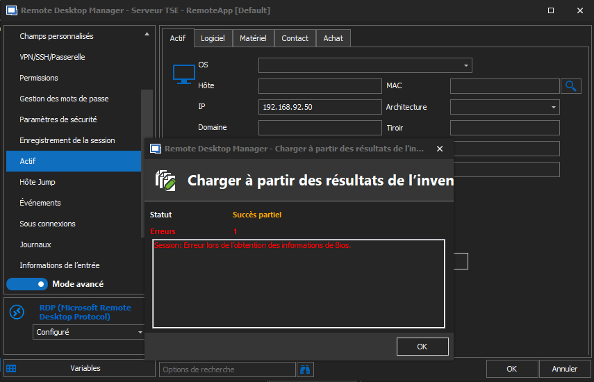

Je commence à me pencher sur la solution Remote Desktop Manager afin de mieux structurer l'entreprise pour la quel je travaille. Cependant je rencontre des problèmes avec l'outil d'inventaire.
J'ai "scanné" une centaine de serveurs. Pour certains je ne rencontre aucun problèmes, et sur d'autres j'obtiens ce message d'erreur:
J'utilise les mêmes credentials que pour d'autres serveurs qui fonctionnent. Donc à priori je ne sais pas d'où l'erreur peut venir. J'ai vu passer des topics sur le forum anglophone, mais après avoir essayé des méthodes de résolution, rien ne change. Avez vous des idées ?

Bonjour,
Nous utilisons des requêtes WMI pour l'obtention des informations. Vous pouvez suivre ce lien d'aide pour vérifier si ceux-ci sont bloqués de votre côté.: https://kb.devolutions.net/rdm_wmi_troubleshooting.html

Bonjour,
Merci pour votre réponse ! A priori les requêtes ne sont pas bloqués (en tout cas pas pour le serveur que je test)

Bonjour Maxime,
Merci d'avoir effectué ces tests et ces vérifications.
Cela, étant dit, est-ce que vous vous êtes assurez de lancer la commande ci-dessous à partir du poste ou RDM est installé et de tenter la connexion sur le même poste distant sur lequel vous tentez d'utiliser le "Load from invetory"?
wmic /NODE:"ComputerName" bios get serialnumber
De plus, serait-il possible pour vous de lancer RDM en tant qu'administrateur et tenter d'utiliser le "Load from invetory" a nouveau pour voir si la meme erreur se produit?

Bonjour,
J'ai essayé les manipulations que vous me demandez, la commande fonctionne sans problèmes. J'ai lancé RDM en administrateur mais malheureusement cela ne change rien au problème.
Cordialement,
Bonjour,
Serait-il possible pour vous d'allez dans les propriétés de votre entrée RDP, sous la section "Tools" pour choisir "Custom" dans le menu déroulant et entrer manuellement les identifiants que vous avez utilisés pour tester la requête WMI?
Une fois cela fait, veuillez tenter a nouveau d'utiliser le "Load from Inventory"?

Bonjour,
Effectivement cela fonctionne, j'avais testé avec le compte admin du domaine avant ça, et la avec mon compte perso du domaine ça fonctionne.
Merci !
